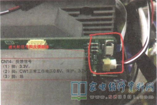

接修一台长虹P5X36投影机,故障表现为通电后指示灯亮,二次开机后风扇转,光机LED灯不亮,能听到光机里面的色轮启动3次后的保护声。拆机,检测滤光轮和荧光轮的反馈信号,发现保护后滤光轮电压变为高电平,但荧光轮电压无变化。分别断开滤光轮和荧光轮的排线后,检测反馈插座CN14中的CW1端电压(如图所示),不正常,判定荧光轮有故障,将其换新后试机,故障排除。
