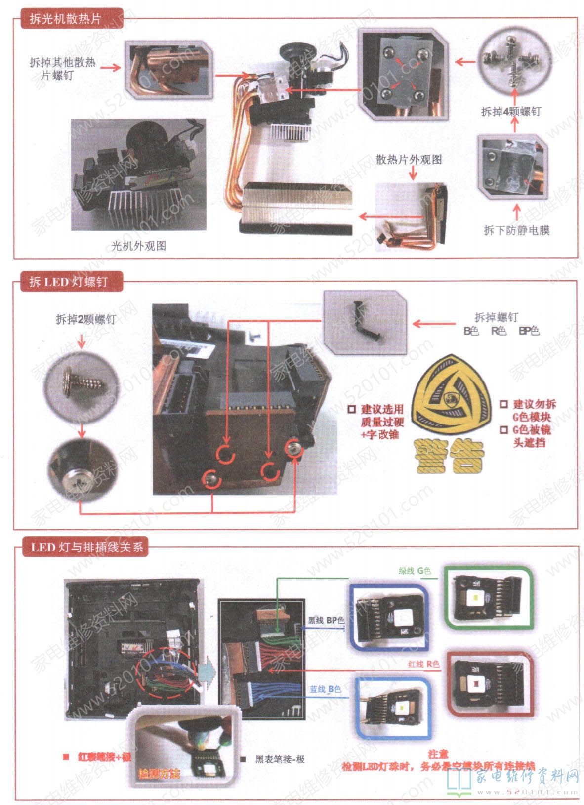

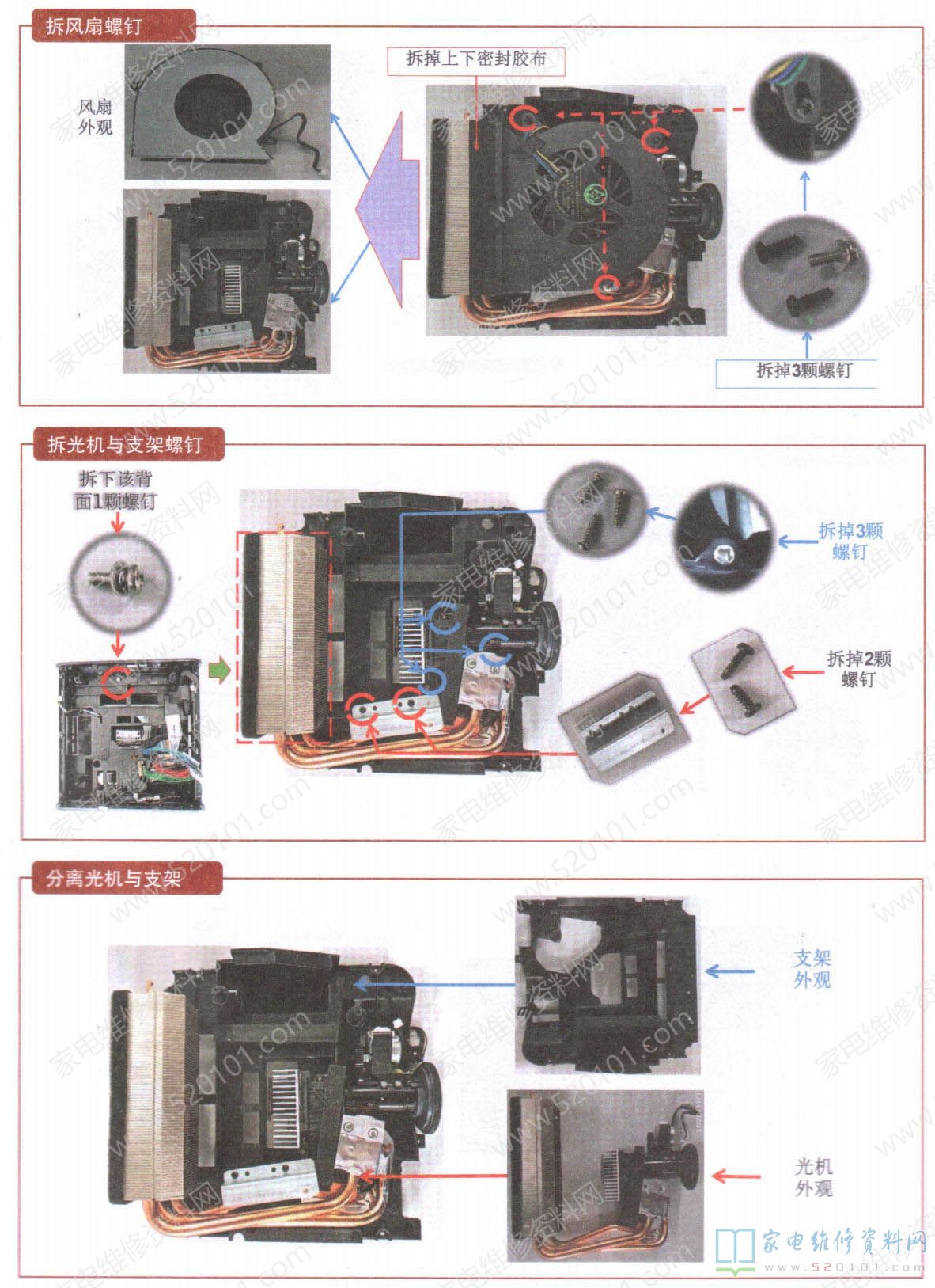

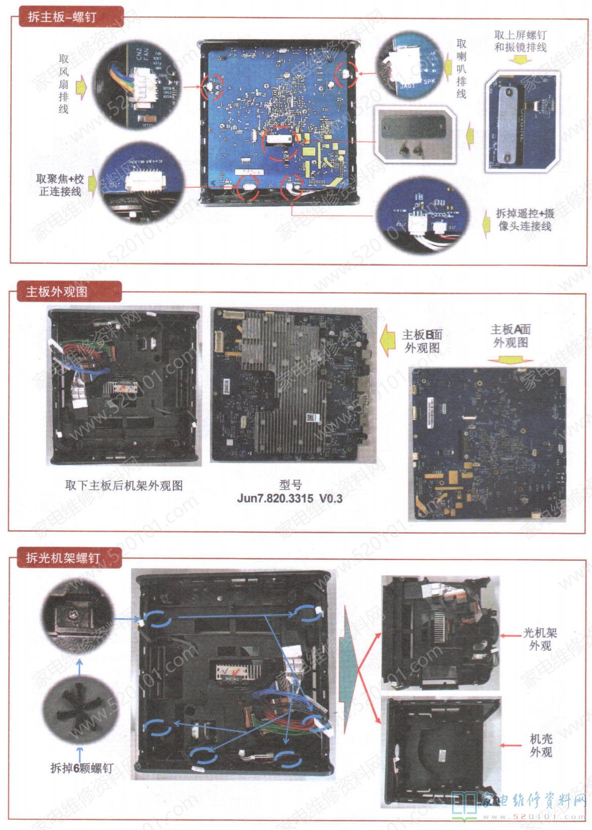

图解长虹Q3系列激光微投的快速拆卸方法
