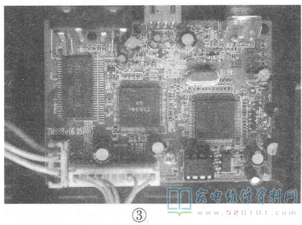

目前,机顶盒卫星接收机(俗称小锅)社会拥有量极大,品牌众多,其故障现象也大致相同。现以前两年常见的集信集团公司生产的B-5双模接收机为例,介绍其常见故障修理方法。市面上的V4、V5、V6等系列.机都是该公司的同一家产品,如图1所示,只不过他们出厂的时间不同,版号不一,原理却一样。下面介绍的所有故障均是主板故障(电源正常),不仅适用于中九接收机,也适用于中六接收机。另外,在检修时,最好用量程精确的数字万用表测量相关点电压。

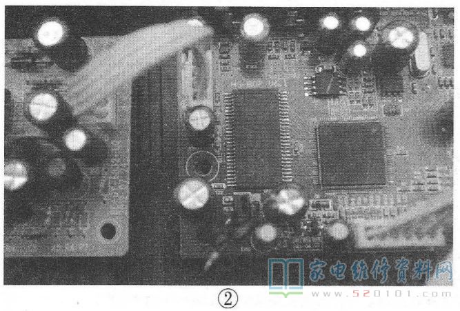

故障现象1:指示灯不亮。分析检修:首先测量三端稳压器CD3的(HT1117ADJ)的输入端.电压,若低于3.3V,可以用一根导线与电源板上的3.3V电压直接相连。若CD3的输出电压低于1.2V,CPU (U3 )是不会工作的。若cD3输入电压正常但输出电压异常时,通常系CD3损坏所致,用1.2V的三端稳压器更换即可。有的机器的供电电压是1.8V,尤其是2010年以前的产品。若没有同型号的稳压元件,可以用一只整流二极管与一只快恢复二极管串联降压,如图2所示,虽然此时电压会大于1.2V,但接收机能正常工作。
故障现象2:有时放一会儿自动停机,一会儿又正常。分析检修:常见的HS-158型机出这种故障最多,其故障原因多是稳压块的输出端电压低于1.2V。若该点电压为1.18V,对于很大一部分接收机而言,都不能正常工作。只要该点电压低于1.2V,就必须检修。

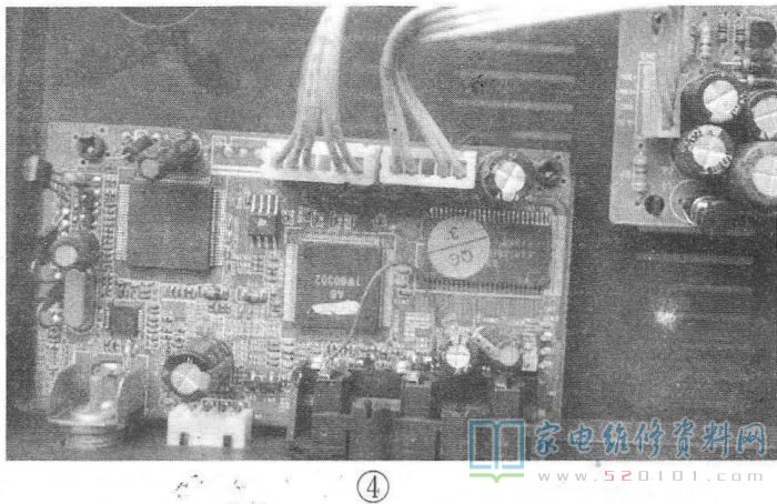

由于该面主板属于多层板,板中夹层有线路,因此更换上述损坏的三极管时,可先把坏三极管引脚剪断,或用烙铁对三只引脚同时加热后拔除,然后直接焊上,如图3所示。若主板正反面都无法焊接,此时可用一只整流二极管或导线直接将19V电压连到高频头上,这样处理后需给用户说明:此机必须用单极化的高频降频器(俗称高频头)。如高频头内部有极化片的,必须取下,否则只能收到16个台。
