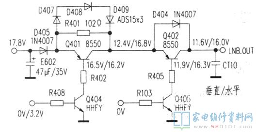

故障维修拆机发现LNB供电电路中D407、D408、D409(型号:ADS15×3)焊点过热脱焊,且D408已开裂损坏,检测D407、D409基本正常。更换D408,同时将D407、D409焊牢,长时间试机,故障不再出现(相关电路如下图所示)。
