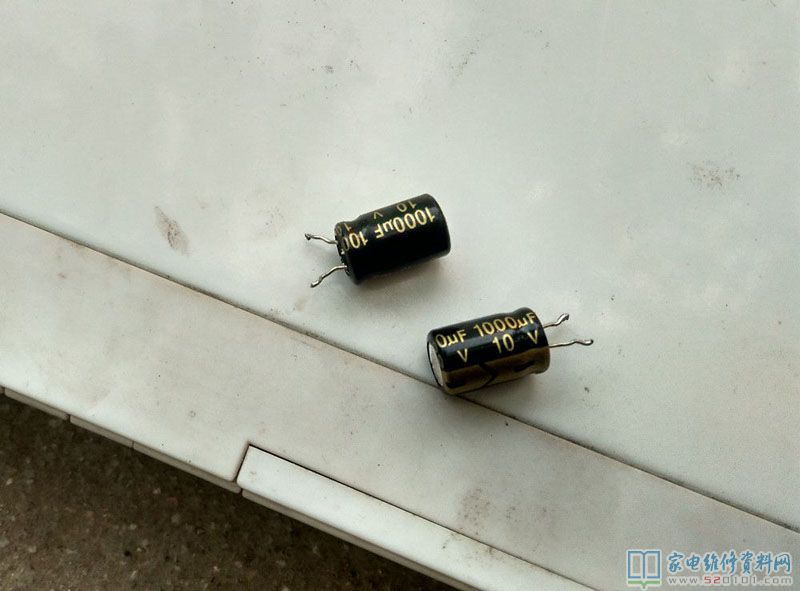

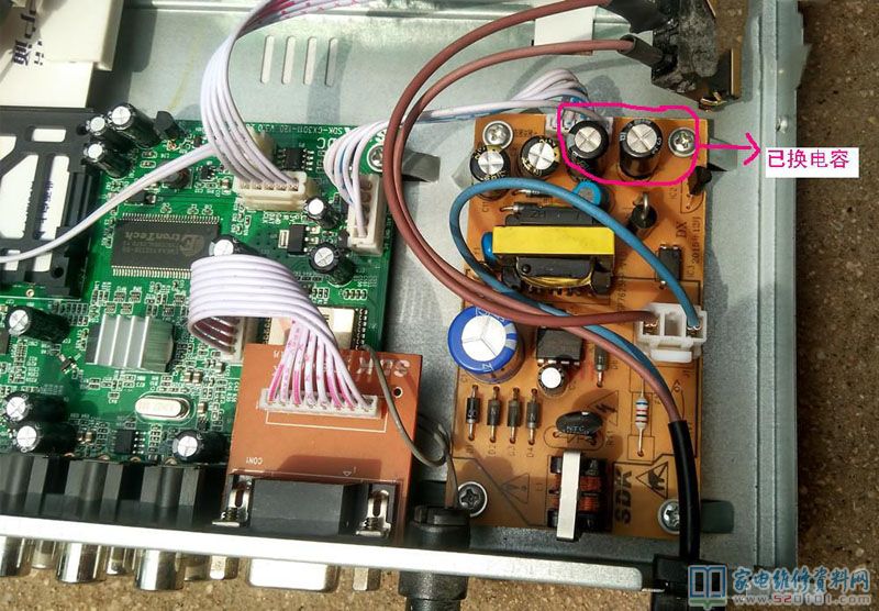

拆开机器检查发现电源两个5v滤波电容c5 c6有突起现象,摘下检测已无容量(充放电检测),更换后故障排除。
