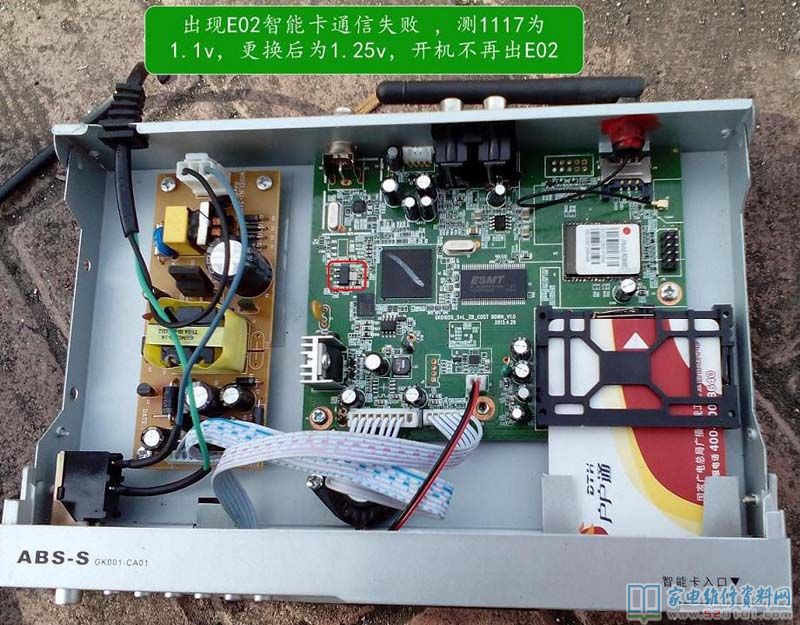

接修一台百斯特能源电子出品的户户通机顶盒,故障表现是开机出现E02智能卡通讯失败,测1117为1.1V(如下图中红圈的标注位置),更换后为1.25V,开机不再出现E02,故障修复。
