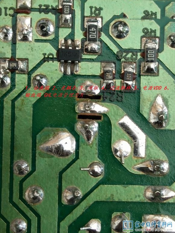

接修一台海信接收机,故障表现为不通电了,用户述说头天晚上开着突然砰一声接收机就坏了,拆开检查保险管没坏,300v有无输出,重点检测场效管、g级300v、旁边几只贴片电阻一片漆黑,6脚震荡驱动芯片,肯定会波及。就不进一步检查了,该机是国家补贴机100元一套的,修复原电路就没有价值了。
从电磁炉废板上拆下一片通用电源芯片viper(该芯片外围电路简洁简直可以当模块使用)连上几根线几十分钟就搞定,交付给用户使用。
