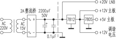

维修方法:因电路板损坏严重,一时无法修复。为了不影响用户正常收视,用一个次级为15V的20W电源变压器加整流滤波代替,电路图见右图。
图中虚线左边电路为新增电路,虚线右边电路在主板上用导线连接,这样处理后调谐电压由原来的+24V变成+12V,面板显示的调谐数字升高3.0左右,如CCTV-1节目,调谐器数字由原来的2.8变为5.8,由于只收视C波段节目,电视画面不受影响,图像质量也有所提高,连续工作20小时以上一切正常。
