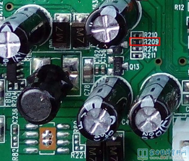

接修一台佰思特户户通机顶盒,一开始只收二十四个台,换16伏1000微法电容能收36个台,但故障仍未排除。后来经过排查是R209变值导致的故障,更换后故障修复,此故障是通病。
