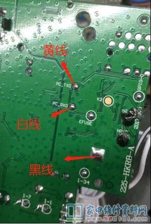

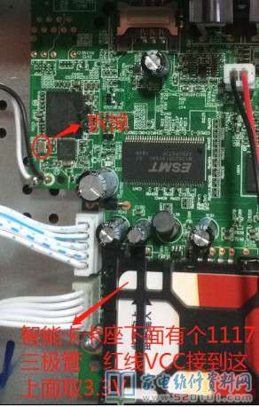

科海户户通机顶盒改免的方法如下图所示,以225-HKRB-A板子为例,首先取掉晶振后,将板子的背面pctx pcrx数据,黑地,红线接主板上4针接口上的3.3v即可。
