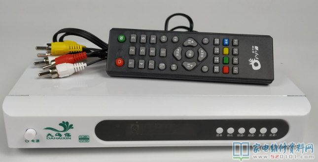

S9南星调试方法是点击菜单里面选项,点工具,点完全拆除,输入密码0000,是否拆除选是,返回菜单点设置,点击蓝色键,免费否改是,全频道搜索改盲扫,搜100%按确认18套节目。
