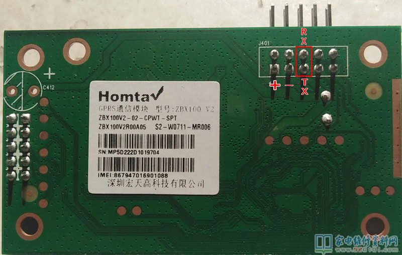

宏天高ZBX100模块的RX和TX引脚定义(图)
2020-02-19
作者:深山秋韵
4165
给户户通加宏天高ZBX100模块加M4,其RX TX引脚的定义如下图红圈标注所示,此模块是01020005。
