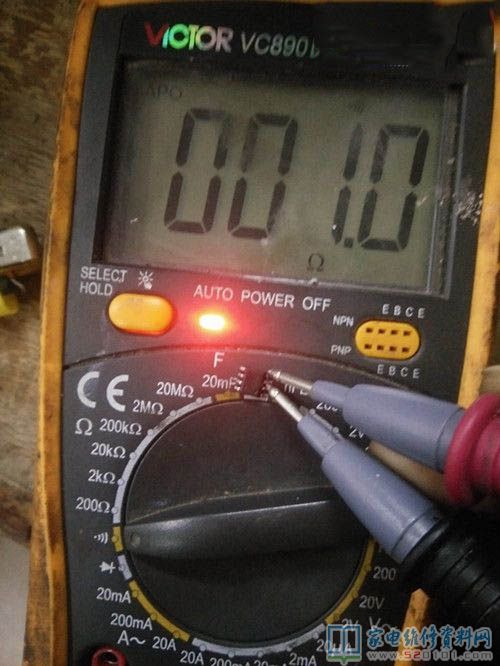

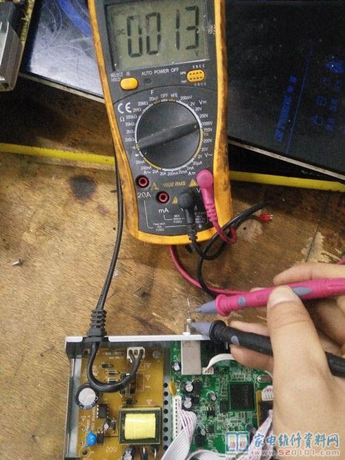

接修一台神州电子户户通机顶盒,故障表现是开机后无信号,后来测量出F头短路,顺着线路查到LSP5527机芯的3、4脚短路,更换掉Lsp5527后,检测F头输出电压正常,故障修复。
