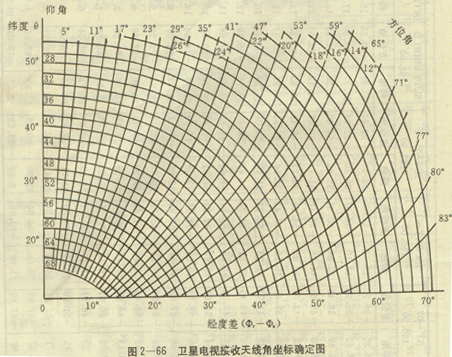

(一)天线指向的确定
卫星电视接收天线在实施安装之前,须根据卫星的经度和接收站的地理经纬度确定天线的仰角、方位角(即天线的指向),以便选择站址,并使天线迅速对准卫星。要计算接收天线的仰角与方位角,除需知道卫星的定点位置(经度ψs外,还要知道接收点的地理位置(经度ψr和纬度θ)。仰角、方位角的计算公式如下:
仰角
天线的仰角、方位角可通过下图查到,该图纵坐标为接收
点的纬度θ,横坐标为接收点经度与卫星经度的差值(ψr-ψs )。只要θ和(ψr-ψs )已知,便可由图查出仰角EL和方位角Az(Az以地理正南为00 ,南偏西为正值)。
在X程上,通常用指南针定向。由于磁南北极与地理南北极之间存在磁偏角,因此以磁南为0度时,上述求出的Az值必须用磁偏角修正后才是天线的方位角。磁偏角不仅与地理位置有关,而且还随时间以一定的速度变化。

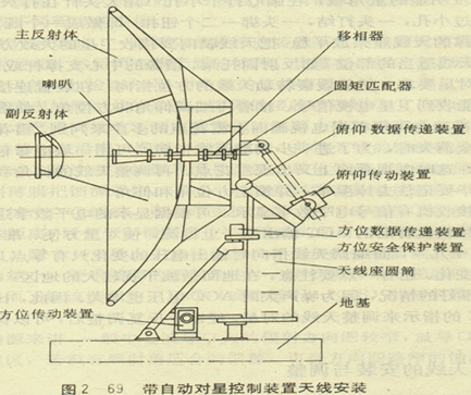

同步卫星的轨道的赤道上空,而我国位于北半球,一般来说可以把小天线安装在房屋南面的阳台上。这样,天线的安装调整都比较方便,馈线也短,而且还省去避雷措施的麻烦。阳台不适合蛙,亦可考虑在墙壁或屋顶上的安装。
如果用户自己加工支架,一定要注意结构强度,保证天线在12级台风下不受破坏。采用自动对星控制装置的天线安装见图。
