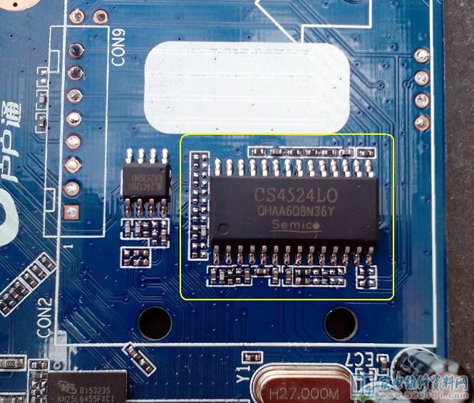

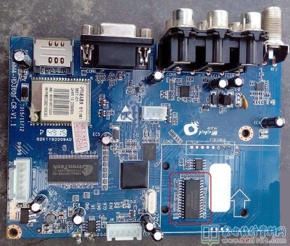

接修一台大旗户户通机顶盒开机显示:请插入正确智能卡。经过排查检测cs4524芯片的21脚只有2v,低于正常3.3v,飞线取3.3v直接焊接cs4524上的21脚后成功收台,故障修复。
