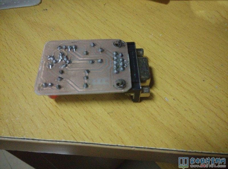

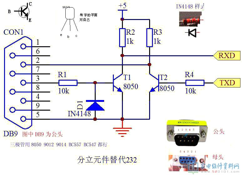

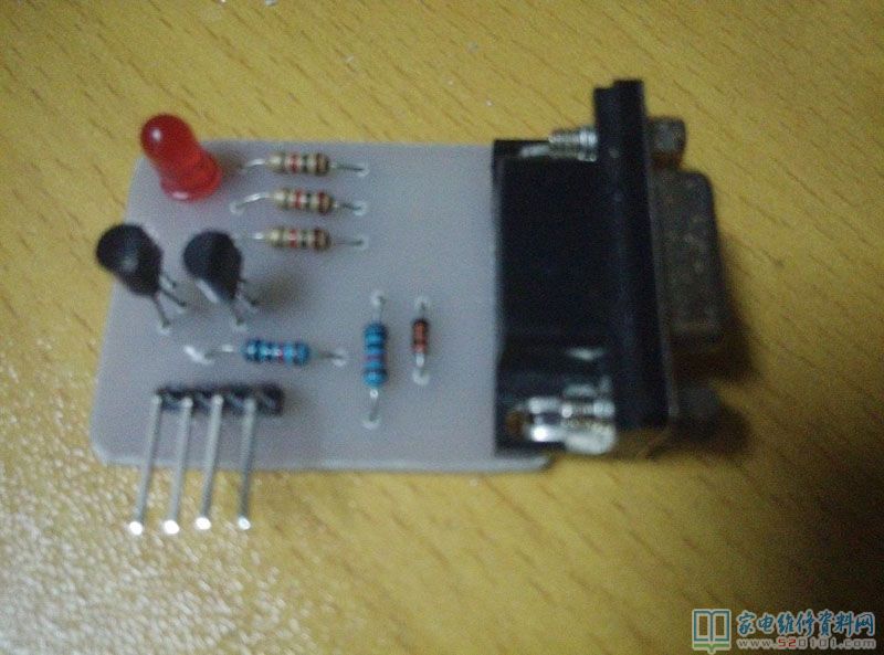

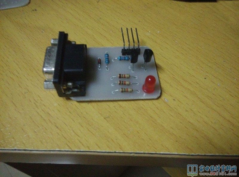

本人前一段时间接触单片机的时候发现了串口下载,无意间在网上发现了用分立元件代替MAX232芯片,之前一直对此存在质疑,今天就把它画了出来,制作的效果相当满意。
