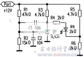

一款寻星仪电量指示器电路
2014-03-14
作者:张风峦
2183
本电路用于寻星仪,其作用是检测电池的电压,估测出电池的剩余电量,当电量剩余约三分之一时,指示灯就亮。检测精度为0.1V。
核心元件U1是很常见的含有基准电压源和误差放大输出的IC。电池的电压经R1和R2分压,加在U1的输入端。以3个串联的锂电池为例,当电量剩余约三分之一时,电压就会降到10.8V。U1输出端的电位被R3上拉,指示灯LED1亮。C1和C2分别是消振和消杂波电容。
