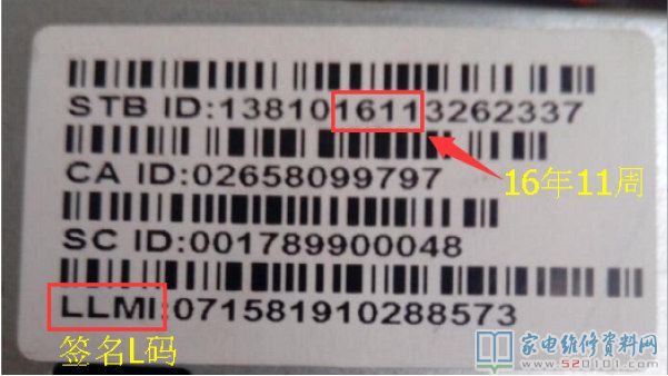

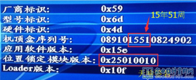

通常我们可以从多方面判断模块RX引脚是否接地,第一种方法是看机器STBID条码,如下图所示。
一般大于等于16年32周的产品都有可能接地,16年32周之前的产品通常都没有接地。
第二种方法是看机器版本信息里的机器序列号,如下图所示。

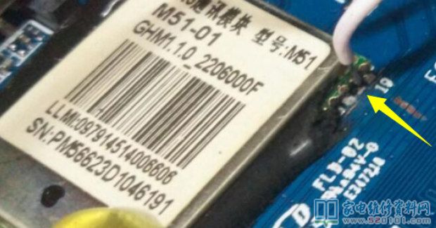

第三种方法是用万用表测模块RX引脚对地电阻万用表电阻蜂鸣档测量RX脚即可,接地会有蜂鸣叫声。
模块RX引脚接地解决办法

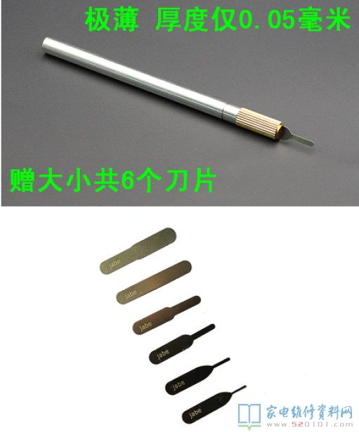

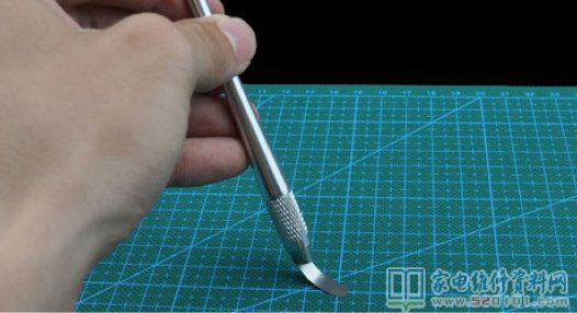

我们用到一个手机CPU维修专用工具,笔者称之为如来神笔,如下图所示。
操作方法类似于下图:

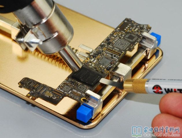

热风枪加热模块引脚至焊锡熔化,继续加热,取用两倍引脚宽度的插片沿引脚与主板的缝隙缓缓摇摆着插入,即可断开引脚与主板的焊接。

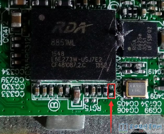

广宏M51(科海板载M51)模块RX接地
科海板载M51签名模块RX脚接地解决办法:
如上图,科海板载RDA签名模块右下角的位置,仔细清理除胶后,RDA主芯片右下角红框内贴片电阻焊盘出厂为焊锡拖焊短接,去除焊锡即可。
