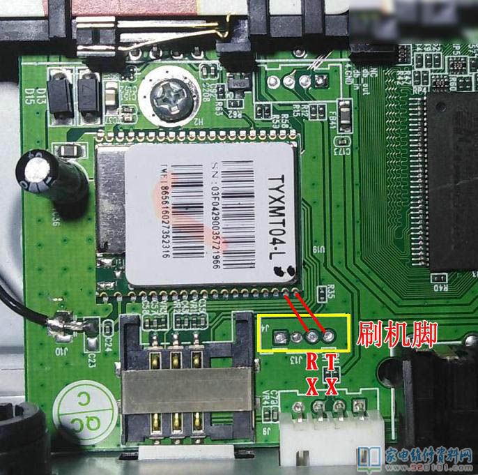

户户通机顶盒天谕TYXMT04-L模块,刷机的2个引脚如下图所示,一个RX、一个TX。
