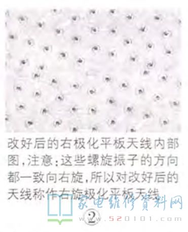

将平板天线拆开改变原极化针的旋转方向,原先是弹簧向左边绕的即为左旋极化(见图1),现改变为弹簧向右边绕即为右旋极化(见图2)。
图1是原先未改的平板天线,可以用来接收左极化频点11880) 中的16个频道;图2是改成右极化后的平板天线,可以接收右旋极化频点12100和12140两组中的30)个频道。要改成右螺旋极化振子有两种方法,其一是重新用粗细类同的铜线或铝线绕,其二是直接把原来左螺旋的独脚翻个身,此法虽很简单,但要细心慢慢的翻,否则有可能把振子的独脚翻断。这种左改右的做法虽然能解决多看些频道,但牺牲了左极化的接收功能。这看似简单其实是件非常费时费工的事情,需要认真细心地去翻好每一个振子,所以在改之前一定要三思后行。

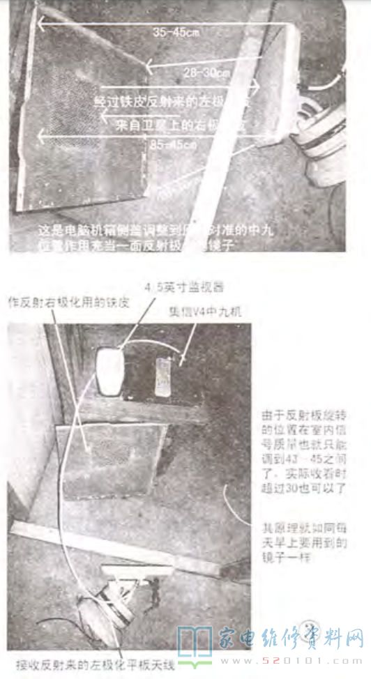

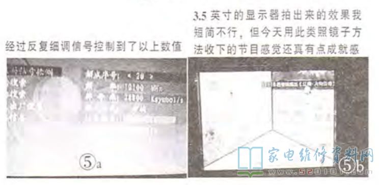

平板天线不需要拆开就可以收视30个右极化频道,方法很简单:找一块35cmx35cm左右的铁皮(笔者用电脑机箱侧盖板靠在椅子脚作测试的)放在原天线位置,把天线移到铁皮前面约28cm-35cm处底部(具体见图3上标的尺寸),接近垂直于地面,接收由铁皮反射过来的右旋极化波,此时看着监视器,上显示的信号条慢慢调整,使信号质量出现并调到最大为止(笔者这里信号质量经过反复的细调基本能稳定在45上,见图4和图5),一般大于30就能稳定收看12100和12140这两组中的30个频道!关于此左极化平板天线的接收原理其实很简单,类似我们每天早上要用的镜子,镜中的图像和实体总是反过来的,由此我们用的反射右极化的铁皮就像一面镜子,通过铁皮将卫星上的右极化波再反射成左极化信号后由左极化的平板天线接收。本次测试终算成功。至于如何固定那很简单就让大家自己发挥吧。

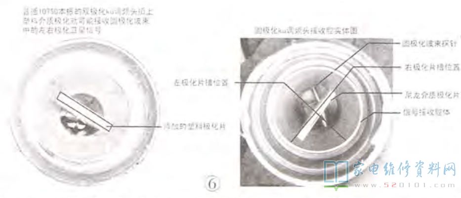

打开高频头防雨盖子就能看到里面有根极化针和一个尼龙塑料极化片,见图6(注意:有的高频头里面有2根针的就是双极化高频头,这类高频头在没有插上极化片时当接收线极化波柬使用,两针定位在90之间,通常定义为“水平极化”和“垂直被化”,如果插上了极化片就可以用来接收圆被化中的左、右极化信号了;还有一种没有针的纯國极化头,只能用于接收圆极化)。
第一种方法直接去掉极化片。先打开I频道也就是11881这组,做极化信号强度的变化,然后直接去掉尼龙塑料极化片,信号质量稳定在30~35左右,再切换到17频道12110这组看信号强度的变化,也让信号质量稳定在31~35之间。如果这两个频道的信号相差太多或一个没有信号,那就要去细调高频头焦点和角度,以及微调天线的仰角和方位角,尽可能将这两组频率调到差不多大小(但不能低于30),否则会出现马赛克现象)。这种直接去掉极化片的做法适应于门限很低高频头和灵敏度很强的小锅,当然更适应35cm以上的大锅。
3种不同尺寸小锅天线实测试如下:1.月25cm小锅加杂牌单极化高频头用以。上方法左右极化信号质量调到最佳为32;2.用35cm小锅加杂牌单极化高频头用以上方法左右极化信号质量调到最佳为35~35用55cm小锅加杂牌单极化高频头用以上方法左右极化信号质量调到最佳为65

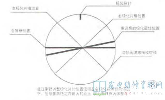

第二种方法也是用1频道左极化频点11880作调整信号参考,看看原单极化高频头最深处有没有一根横在里面的金属棒(不一定都有的),如果有的话,金属棒的位置正好和极化针成9P ,也就是我们要找的极化片的参考位置,具体可根据各高频头的特性重新调整极化片位置(参考图7,大体把极化片先调整到金属棒位置,待出现信号后,细调极化片位置(转动极化片离金属棒约11°左右),保证11880和121400这 两组左右极化信号在兼顾的情况下能得到最大值。同时,适当提高12100这组信号,因为这组信号是三组信号中最小的一组,所以在调试时要特别注意。

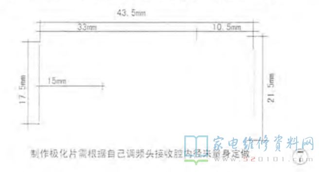

(4)如果自己有线极化Ku高频头,那么只要按图7制作一个燕尾状极化片即可以收视中九的圆极化节目。极化片有多种形式,如燕尾状、梯形、菱形、长片形等,其中最常见的是燕尾状极化片,从效果看可能梯形的比较专业,因它是纯圆极化头不能用作线极化使用,也不能自制。极化片的制作是根据波导管的内径来完成的,为此针对各高频头的内径需要量身定做,根据常见的高频头腔体极化片长度应在2波长~3波长选择,片厚约1.5mm-2.5mm之间。另外极化片介质的好坏,对接收门限会带来很大的影响,因此在材料选择,上要优选尼龙塑料类的作极化介质。用剪刀剪成燕尾状目的是有利于降低接收门限提高信号。
(5)图8中需要注意的事项;倘若在左极化片槽位置插入极化片时,对应接收的是左旋波束,目前118801和11841就是使用的该左旋波束;如果在右极化片槽位置(图中粗线)插入极化片时,对应接收的就当然是右旋波束,如⑧月11日启用的12101和121401这两组不管单独插入哪个片槽位置,接收单极化时信号是最大的。

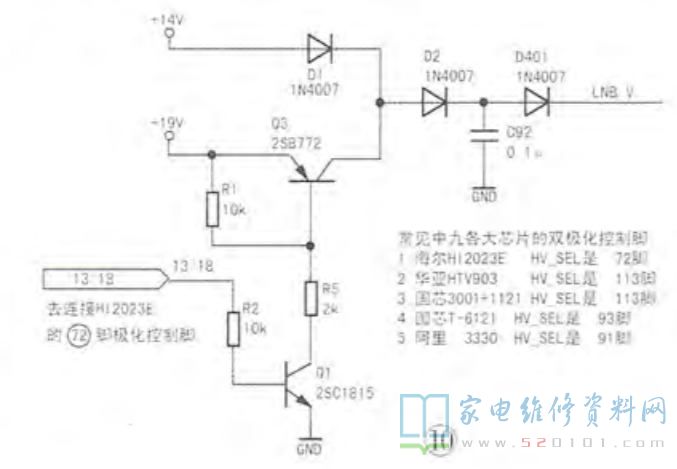

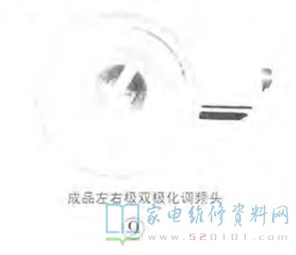

5.小锅加双极化高频头与双极化机器完美接收左右极化46个频道
(1)在中九机中极化控制采用左旋L= 18V、右旋R=13V,由此可见改变接收机的18V/13V电压就可以控制切换室外双极化高频头中的L/R极化。如果你的接收机是带双极化13/18V电压输出的,你的机器不需要任何改动就可以配合双极化高频头(见图9)接收中九卫星上左右极化的46个频道,如果具备这条件还不能接收到右极化上的频道,就有可能需要重新刷个多频点的系统文件。

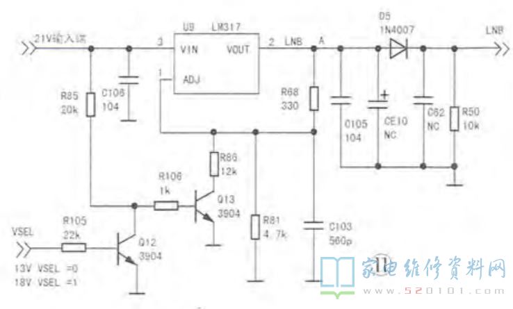

(2)假如你的接收机不带双极化13/18V电压输出的,首先打开机器看看线路板上有没有空位置预留双极化电路部分,有就给它补上,没有也不用急,此控制电路简单,可参照图11或图11制作一个。图10是需要机器提供2路电源的,分别为15V和20V输出即可,图11是采用可调三端稳压集成块设计,极化电压输出更为精准,对没有15V和20V电压输出的机器尤为方便,只要输入一个21V的单电压即可。
(3)目前很多接收机均不能接收右极化频点,这些机器除未升级多频点系统外自身也缺乏双极化控制电路,即使菜单里含有右极化项,实际是没有13V电压输出的,为此需要对接收机有没有双极化功能作一判断,以保证接收机是升级后的多频点系统。对已经刷过升级文件的也就是可以看到频道名的机器采取以下方法:1)卸下接收机与室外连接的F头,找根大头针或者缝衣针插入接收机连接高频头接口处的中心孔内,用万用表红笔搭在大头针上、黑笔搭在连接F头的螺纹上测量双极化电压。先放在I频道上测量11880组左极化电压正常为18V,再換到17频道上测量12100组右极化电压正常为13V。如果这两次测量都为18V,说明接收机中没有安装双极化转换控制电路,只有通过图10或图11电路制作一个极化电压控制器去自动驱动室外的双极化高频头,只有这样才能完整收看到不同极化的46套节目。如果你的接收机还没有收到过频道,不能像以上那样去作判断怎么办呢?方法二:进入主菜单或直接按"F3键"进入“系统设置"界面将光标移到“安装与信号检测"第一项,按“音量左/右"键分别选择左极化频点11881和右极化频点12140),观察电压的变化,正常情况下左极化11880为18V、右极化12100为13V。测量到能满足这两个电压条件的,只要配上左右双极化高频头就能完美接收46个台。假如未看到这两个电压的变化或始终只有18V,那就说明你的接收机内没有安装双极化控制电路,要想完整收视46个台也只能自己动手安装一个双极化控制电路了。
