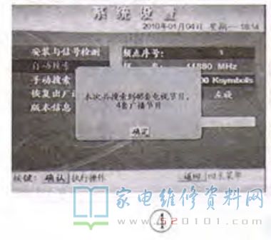

自2008年7月中星9号直播星开始测试传输卫星电视信号以来(本网备注:此文发布时间为2010年,故不具时效性,内容仅供大家参考),我个人跟踪测试经历了两次大的直播星专用机空中软件升级的过程。第一次使用的是天诚中星9号测试样机(海尔方案),此机为通过广电总局验收后直接发出的中星9号直播星专用样机(无序列号字母为FFFFFF)。当时在开机时提示的是非强制升级(字母内容为:“007已有新版本软件,选确认立即进行升级,选返回待下次开机时进行升级”)。按下“确认”键后从空中下载了数据,然后自动重启,开机没有发现具体新的变化,估计当时是中星9.号直播星管理前端测试相应功能的举动。见图1。

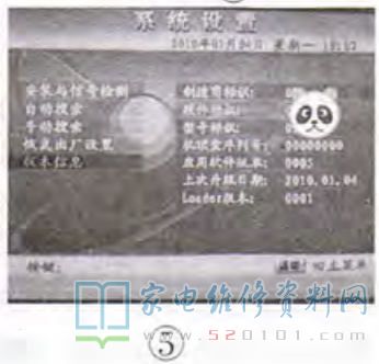

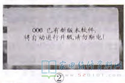

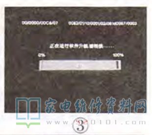

2010年1月4日中星9号直播卫星再次全方案多机种发送了最新空中强制升级文件,只要正版(以广电一期中标企业为主)专用机用户开机后机器会自动更新46个卫视频道中的34个卫视节目的音视频PID码,同时发出频道信息变动的指令要求所有中星9号专用机进行新的搜索扫描。此升级后机器版本时间为2010年1月4日,山寨机只能接收看到12个卫视节目,大部分山寨机可以收节目变动,要求自动重新搜索的指令。正版专用机开机后强制升级文字提示为“006已有新版本软件,将自动进行升级,请勿断电!”随后就有相应数据的空中下载显示,以百分比方式从1到100完成后自动重启搜索出目前的全部46个卫视节目和4个广播。见图2~图4。

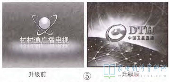

此次由于山寨灰色机顶盒软件库内没有解密key,而不能通过验证自然无法下载空中升级文件进行升级,只能观看其中的12个卫视频道,内容是以CCTVI为开头,少数民族卫视节目为主的各省卫视。而正规中标机顶盒通过升级后最为明显的是变化之一是开机logo的改变,以前图案内容文字为“村村通广播电视”,升级成功后变更为“DTH中国卫星直播”。见图5。
对于16进制中星9号专用机序列号的问题,它其实只是一个管理工具,在升级中无实际意义,因为以前升级没有这次要求严格。可实际上此次强制升级成功的直播星专用机也有序列号为0000000开头的。综合情况分析,序列号在升级软件中也具有一定的作用,但只是起辅助作用也依然具有管理性质。二期村村通中星9号直播星专用机已经面世,都有机顶盒序列号,CA卡编号,机器软件版本等信息,据广电总局文件信息表明,以后会结合中星9号卫星机顶盒CA卡资料与用户的身份证号码进行管理开卡授权予以收视。
