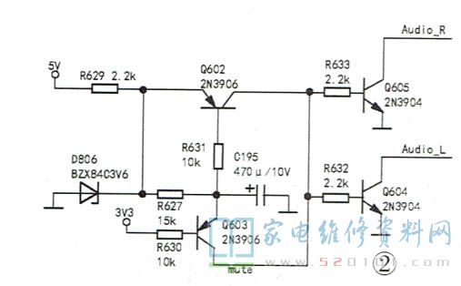

由于该电源板输出电压发生跳变现象,初步怀疑稳压电路部分有问题,查取样电阻R9和R10正常,直接代换TL431和光耦817后故障依旧。又仔细检查R4、D6和C2都正常,看来只有更换TMGO365芯片试试了,当更换TMG0365后故障排除。将电源板装上机器后可以开机收视节目,但AV输出音量小,而通过HDMI接口连接却一切正常,这说明主芯片内部音频处理都是正常的,故障应该发生在音频A/D转换和模拟放大输出部分:查音频A/D转换芯片ET4334和模拟放大芯片JRC4558工作电压和外围元件均正常,但先后代换ET4334和JRC4558故障依旧。按理说主芯片输出的音频数据信号经ET4334转换成模拟信号,再经JRC4558放大后就送往机器后面的莲花插座,难道这中间还有其他电路?找来常见的高清机原理图对比查看后得知这中间还有开机静音电路原理如图2所示(元件编号略有差异)。

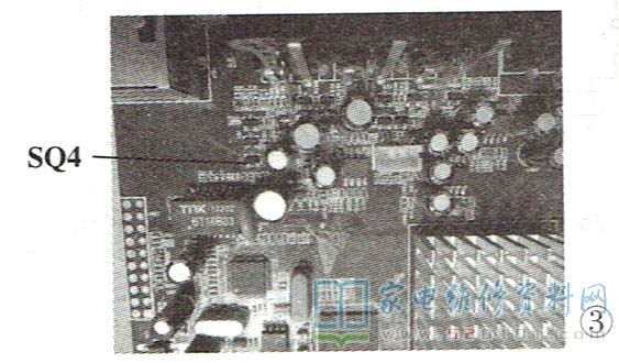

刚开机时+5V经R627、R629对C195进行充电,此时C195左端为低电平使Q602导通,+5V经R632、R633使Q604、Q605导通,音频信号被送到地从而实现静音目的。随着C195充电时间的变长,C195左端电平逐渐变高,Q602截止,Q604、Q605随着截止,音频输出恢复正常。经查发现该机PCB板sQ4(相当于图2中的Q602 )漏电,如图3所示,这样就使得sQ1.SQ3(相当于图2中的Q604、Q605 )处于轻微导通状态从而分流了部分音频信号到地,导致输出的音量变小。从料板上找来一只NPN贴片三极管更换后机器恢复正常。应急维修时也可以直接取下SQ1和SQ3不用,只是这样处理后无开机静音功能,但并不影响其他功能。
