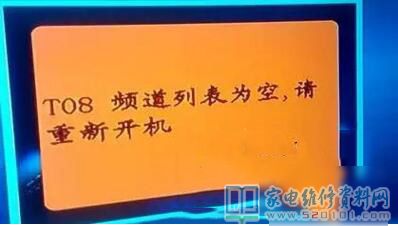

一台户户通机顶盒在使用的过程中,提示T08 “频道列表为空,请重新开机”的提示,这类问题的解决方法是重新开机,按遥控器F1键,选择自动搜索,等待搜索过程完成即可。
