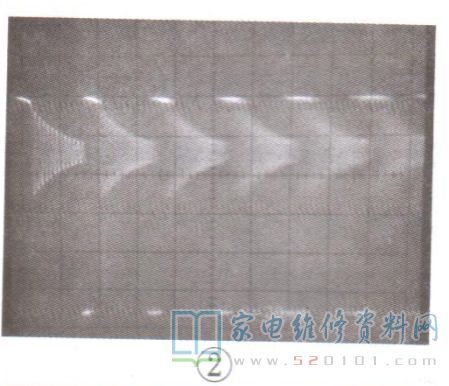

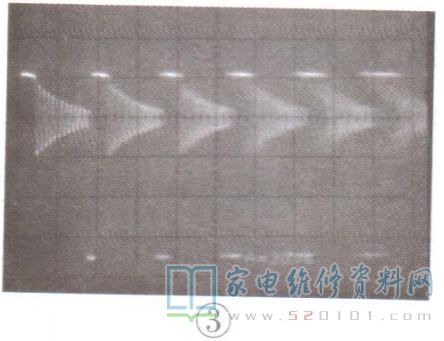

绕组N2两端产生的感应电压由二极管D6整流、电阻R11 (4.7Ω)限流,在滤波电容C5( 10uF/50V )两端产生17V直流电压。绕组N3两端产生的幅度为53Vp-p感应电压(如图2所示),给二极管D9及电容C8(470uF/35V)整流滤波后,得到12V直流电压,再经电感L2、电容C9(220uF/35V )进一步滤波后送给主板。绕组N4两端产生的幅度为23Vp-p感应电压(如图3所示),经二极管D7、D8及电容C10(2200uF/16V)整流滤波后,得到5V直流电压,再经电感L1、电容C7(1000uF/16V)进一步滤波后送给主板。由于5V电压负载所需的电流很大,所以整流二极管采用两只肖特基二极管D7、D8并联,且滤波电容的容量很大。
