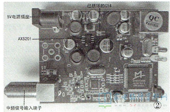

根据电路的构成及工作原理,以各部分供电电源为主线,从前向后逐步进行检查。首先查电源适配器有正常的5V电压输出;给接收盒加电后测量5V电压已加至u2(AX5201)电源端②脚,但此时在D4负极测DC-DC升压电路的输出电压极低,判断故障发生在AX5201本身或其外围电路。本着先易后难的原则,先对AX5201外围电路中的R3、L8、C10、R14等进行检查,未见异常。检测发现D4负极对地阻值接近0Ω,继而又对D4、D5之间的C14、EC1、EC2进行重点检查,当拆下EC1、EC2时测量D4负极对地阻值仍接近0Ω,断定C14已损坏。拆下C14后测量D4负极对地阻值变为1.1k,证实C14确已损坏。
图2实物图中标注了损坏的C14。将EC1、EC2复位,接通电源后在中频信号输入端子处测量已有电压输出,与天馈系统连接试收,信号接收恢复正常。C14 的有无并不影响接收盒的使用,考虑到厂家在此处设计C14肯定有其用意和作用,虽无法知晓贴片电容C14的容量,但此处对这一电容容量要求并不是很严格,此类电容也随处可见,最终还是从废旧卫视数字机主板上拆取一个大小相近的贴片电容替换了C14,完美地完成了此次修机。
