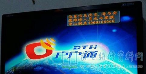

二、“位置信息改变”问题的主要原因及解决方法
基站定位型户户通设备在使用过程中,有时会出现“位置信息改变”问题,其主要原因包括:
1、用户移动设备使用位置
2、当地电信运营商更新基站信息
1、针对第一种原因,请用户将设备移回到初始安装地址使用。如果用户确实因为搬家等原因需要在本县内移动设备使用位置,可使用微信平台或手机APP自助办理“异地移机”,再重新安装;或联系户户通原销售安装人员在用户管理系统内办理“移机”。
2、针对第二种原因,确属当地电信运营商更新基站信息的,可使用微信平台或手机APP自助办理“原地移机”,再重新安装,或联系户户通原销售安装人员在用户管理系统内办理“移机”。
友情提示:
机顶盒具有位置锁定功能,只有在初始安装地点可以正常收看,擅自移动机顶盒安放位置会影响正常收看;另机顶盒背后的小天线需拧紧、直立,否则会影响正常收看。

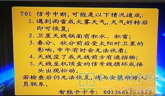

三、“001信号中断”问题的主要原因及解决方法
基站定位型户户通设备在使用过程中,有时会出现“001信号中断”问题,其主要原因包括:
1、天线指向位置偏移或有遮挡物
2、信号线损坏或接头松动
3、高频头损坏4、雨衰、雪衰、日凌现象影响卫星信号接收
1、针对第一种原因,请调整室外天线指向并同时查看信号强度与质量,将信号调试到最佳状态(信号强度至少达到70%以上,信号质量至少达到30%以上,绿色彩条越长,表明天线对星越准,雨、雪天气中断概率就越低)。
2、针对第二种原因,检查天线至机顶盒的信号线是否有损坏,接头是否松动造成接触不良,连接好信号线接头,使其可靠连接,并确保信号线完好。
3、针对第三种原因,由维修人员检修设备,更换高频头。
4、针对第四种原因,观察是否受到雨雪天气、日凌等自然天气状况或现象影响,耐心等待天气好转或日凌等自然现象好转或消失后,即可自行恢复收听收看。
友情提示:
1、在为用户安装卫星天线时,选取信号质量及强度最好的位置进行安装,将天线牢固固定在无遮挡的适当位置,避免后续因其他原因导致出现位置偏移或被遮挡。
2、加强高频头的日常保护(如有些地区用户自行为高频头罩上塑料可乐瓶等防水装置)。
