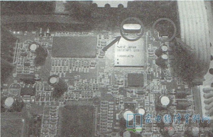

换上22pF/450V电容后,开机后无异响且无“E01"显示,但死机或不开机现象偶尔还会出现,怀疑主板上有元件虚焊。于是将热风枪温度调到380°C左右,将主板上的NEC主芯片D61214F1(U1,此芯片上没有安装散热片)、STI闪存M29W320EB、ESMT动态存储器器M13S128168A、国科解调芯片GK5109和复位芯片U21(809R)全部补焊一遍 ,待冷却后开机故障还是如此。随后发现D61214F1芯片旁的晶振Y1(27MHz),上面锈迹斑斑,如图2所示,难道是该晶振工作不稳定导致死机?但代换后故障依旧。
该机为U1核心供电的芯片U11使用的是输出端电压可调的SE8117。笔者以前维修过采用D61214F1方案的机器,采用固定电压输出的芯片1117-1.5。进一步观察PCB板发现,SE8117第1脚外接R83(150Ω)、R84 (30Ω)两只分压电阻[输出电压V=1.25X(R83+R84 )/R83=1.5V],难道此处电压有问题?测量L7处电压只有1.38V左右。测量R83、R84阻值正常,判断SE8117有问题。从废板上拆下一块AMS1117装上,故障排除。
