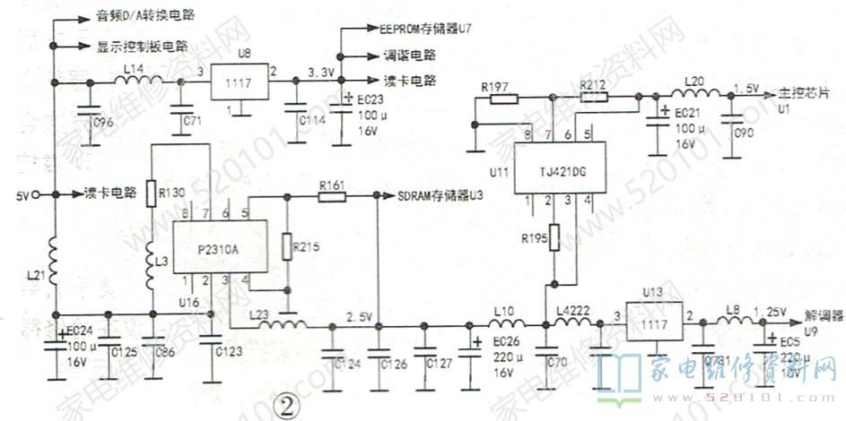

5V电源除直接供给显示控制板(电源指示、屏显、键控、遥控信号接收等)、音频D/A转换、读卡电路外,还在主板上被分为两路:-路经低压差稳压块U8稳压后输出3.3V电压,为调谐、读卡电路及EEPROM存储器U7提供电源;另一路经由U16 (P2310A)构成的DC- DC转换电路输出2.5V电压,直接为同步动态存储器U3供电。同时,U16输出的2.5V电压又分为两路:一路经低压差稳压块U13稳压后输出1.25V电压,为解调芯片U9( HD2501-QFP-100 )提供电源,另一路经U1(TJ4210G)转换输出1.5V 电压,为主控芯片U1供电。图2为5V电源在主板上转换电路图。

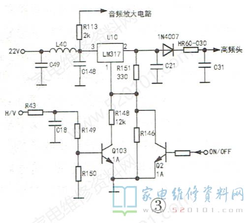

电源板输出的22V电源主要提供给高频头供电电路,该部分电路以三端稳压器U10(LM317)为核心元件构成,受控于主芯片,通过改变LM317调整端取样接地电阻阻值,输出高频头所需的13/18V极化电压。图3是22V电源在主板上转换电路原理图。

该机 3.3V、2.5V、1.5V、1.25V四组电源电路制作在主板上,元件密集,多采用小型贴片元件,多数阻容元件表面无规格、型号标注。检修前,应根据故障现象判断故障的大致范围,通过检测有关的DC-DC转换器、低压差稳压块等标志性元件输出电压,确认供电电路是否有故障。例如:接收机通电无反应,可能是控制系统未工作,首先应查电源板5V电压是否正常,再查U11的⑥脚有无1.5V电压输出,如无1.5V电压输出且其③脚也无电压输入,应查U16及与U11之间的电路是否正常。
接收不正常分为接收不到信号和接收节目数量减少等情况,接收不到信号原因与调谐解调、解码、高频头供电等电路均有关,可通过测量中频信号输入端子处有无电压确认高频头供电电路是否正常。在排除高频头供电电路故障后,再检测调谐、解调、解码等电路的供电。接收节目数量减少是与高频头供电电路相关联电路故障引起的,应查明主控芯片能否发出并传输极化控制信号至高频头供电电路,再根据具体情况检查U10(LM317)、Q103及取样电阻R151、R148、R146。

根据故障现象分析 ,接收机有菜单显示操控正常说明控制系统及解码器无故障,信号锁定灯不亮,按遥控器上“安装与信号检测”键查看“信号强度"和“信号质量”均无显示,判断天馈系统中高频头损坏或接收机有故障。用正常的中九接收机与天馈系统连接试收,能接收到信号,表明高频头及连接电缆无故障,确认接收机有故障。因接收机故障导致接收不到信号的原因很多,如:高频头供电电路、调谐电路、信号解调电路故障等,采用分别对各部电路进行检查的方法。先在接收机后面
板中频信号输入端子处测量有极化电压输出,排除了高频头供电电路有故障的判断,接下来重点对调谐电路、信号解调电路供电进行检查。经查给解调芯片U9 (HD2501-QFP-100 )供电的U13的②脚电压为OV,③脚有正常的2.5V电压,测U13的②脚对地无短路,判断U13已损坏,更换U13后故障排除。
例2:操控正常,接收时有正常图像,但无伴音。该机接收时有图像说明其信号接收、视频编解码电路工作正常,无伴音故障应发生在音频解码、D/A转换、音频放大电路。因该机音频解码电路集成在主芯片U1内部,损坏的可能性很小,因此重点对D/A转换、音频放大电路进行检查。该机D/A转换芯片为U4(ET4345),音频放大电路则采用双运放集成块U2(RC4558),检修时先分别从U2输出端①、⑦脚飞线到音频莲花插座,结果无声音,再分别从U2输入端②、⑥脚飞线到音频莲花插座结果有声音,但声音较小,这说明由U4与外围元件构成的D/A转换电路及其后面的耦合电路正常,U4输出的音频信号未经过放大,因此声音较小,判断故障应发生在音频信号放大电路。测U2供电端⑧脚无电压,该电压是电源板输出的22V电压经R113降压后得到,测R113一端有22V电压,另一端无电压,确认R113已断路。更换R113后复测U2的⑧脚电压约为12.9V,此时伴音已恢复正常。
