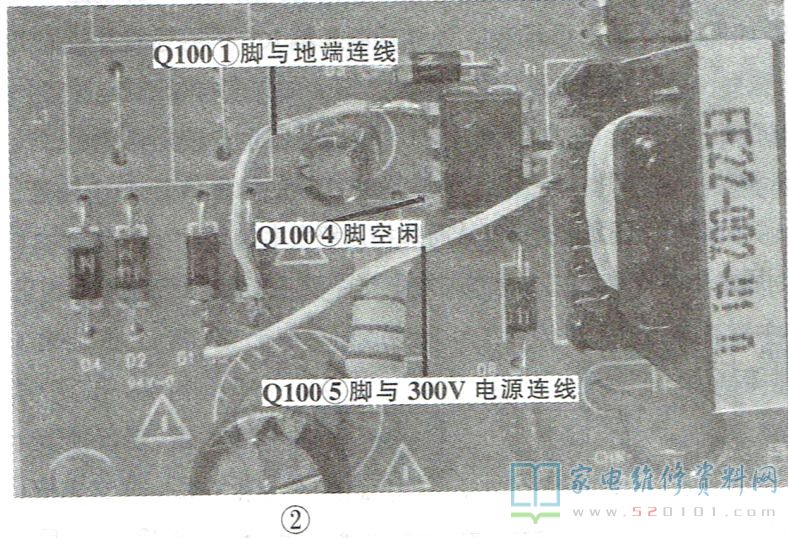

图中虚线为新建立的连接线,“x”处为切断的原电路。为减少对电源板背面铜箔线路的切割,把Q100①、④、⑤脚扳直,再把Q100②、③、⑥、⑦.⑧脚插入电源板并焊牢,用导线把Q100①脚与地端(D3正极)连接,Q100⑤脚与300V电源(D1负极)连接,如图2所示。

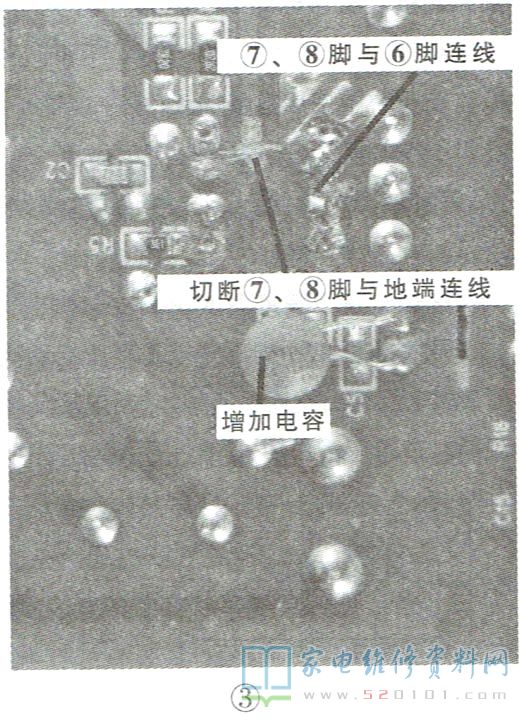

在电源板背面,切断原SP5624P⑦、⑧脚与地线的铜箔,并把Q100⑦、⑧脚与⑥脚焊接在一起,如图3所示。
连线完毕并检查无误后再更换F1及NTC1后通电,电源板输出三组电压与标注值相差不大,但把电源板与主板连接起来后,机器无反应,测电源板输出5V、15V、20V电压分别降为2.1V、8.5V、11.3V,电源带载能力下降?测量Q100引脚电压,当用指针式万用表测量Q100③脚电压时,电源输出电压恢复正常,接收机顺利启动。Q100③脚外接C5和U2( PS817C),怀疑贴片电容C5容量与Q100电路不匹配。试着在C5两端并联电容,当C5并接上0.02uF-~0.1uF瓷片电容时,电源均能正常工作,证明用Q100代换SP5624P是可行的。
