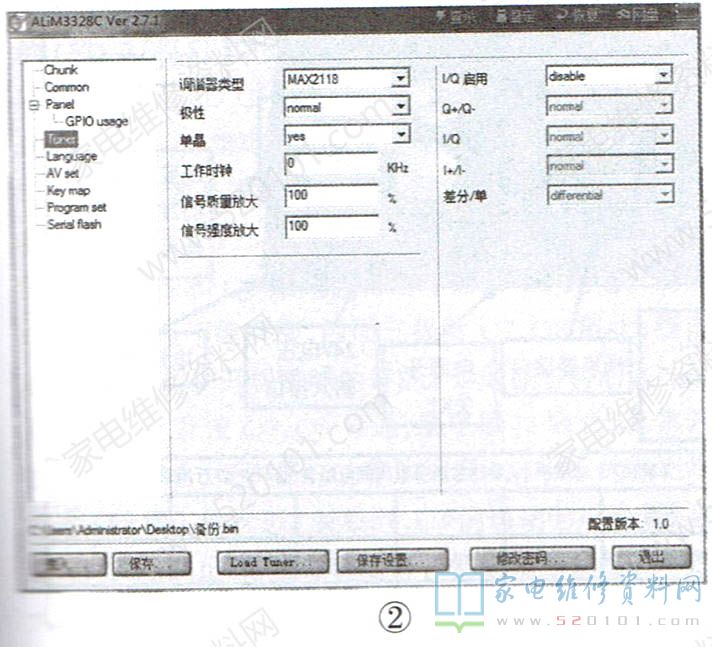

例6:一台天上人间660型DVB机开机后屏显及操控正常,接收不到信号。分析检修:该机属早期生产的阿里ALi M3328C方案DVB机,原配遥控器使用频率较高的几个按键已无法使用,想改换成中九通用型遥控器,按照网上介绍方法操作时,因该机固件版本低无法用工具软件打开、修改遥控编码,从网上下载高版本固件并添加遥控编码,将修改好的固件写入接收机后,已能用中九通用型遥控操控,但却接收不到信号了。
根据用户反映的情况,判断用户在刷机过程中选用固件可能有误。先用ALi M3328方案读写软件Upgrade3.93将该机固件读出,再用ALi M3328C配置工具软件ACT_M3328C_V2.71打开固件,在ACT. _M3328C V2.71 操作界面中点击左侧的Tuner(调谐器)选项,弹出调谐器设置界面,如图2所示,此时“调谐器类型”中显示调谐芯片为MAX2118,而该机调谐芯片实际型号为ZL10039,问题就出在这。点击“调谐器类型”选项的下拉窗口,将调谐芯片型号改为“ZL10039"并保存固件,再将保存后的固件重新写入天上人间660型DVB机后试机,接收恢复正常。
