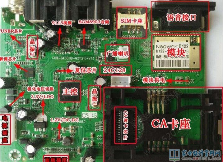

下图为科海户户通机顶盒的内部电路模块图解标注,供广大网友维修参考使用,其他户户通也可参考。
