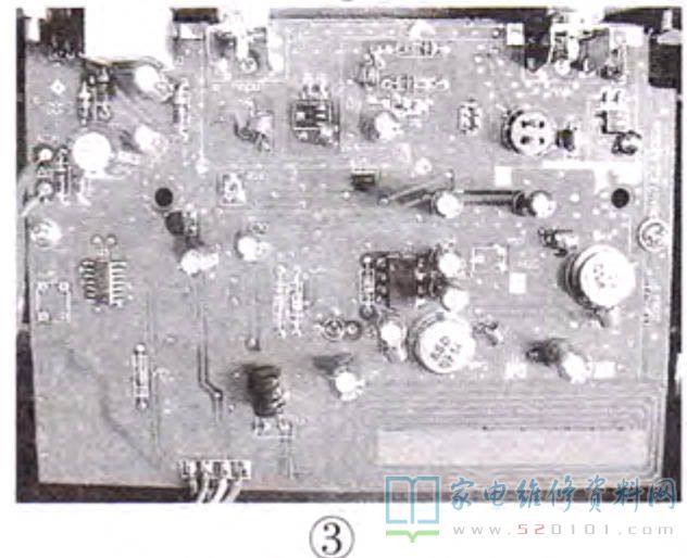

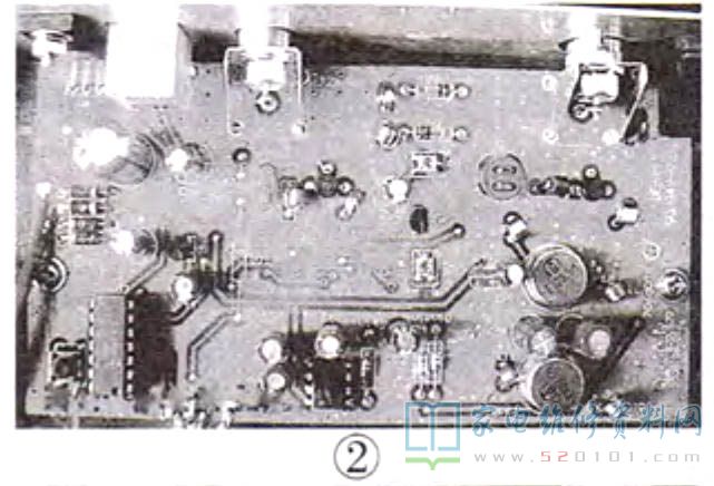

图2是普通型解扰机顶盒主板图,图3是感应型解扰机顶盒主板图。

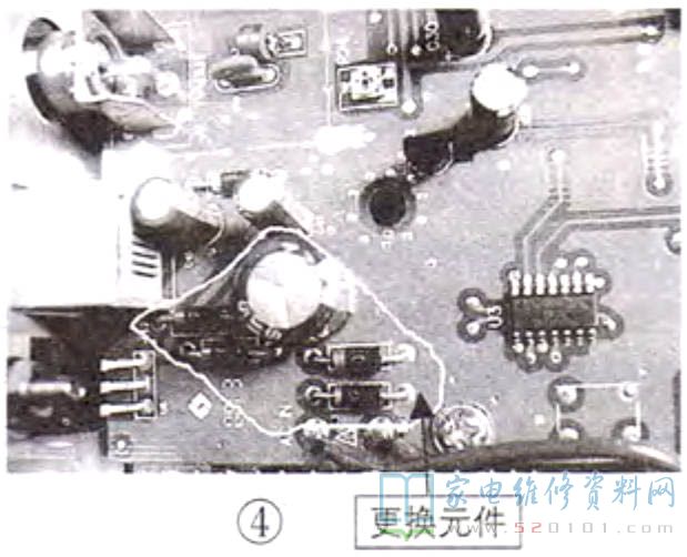

故障现象2:开机后电源显示指示灯较正常偏暗,能解扰,但电视机伴音中有轻微的“嗡嗡”声,图像上有上下滚动的细白线干扰,解扰机顶盒的变压器发热严重,并产生交流哼声,几分钟或十几分钟后,不能解扰。分析检修:这是解扰机顶盒主板上有整流管损坏,四只整流管中有一只击穿,引起滤波电容漏液,此时,要更换整流管和滤波电容,用1N4007整流管和等容量耐压50V的电解电容进行更换,最好连稳压集成块也一起换掉,见图4,换用新件后故障排除。

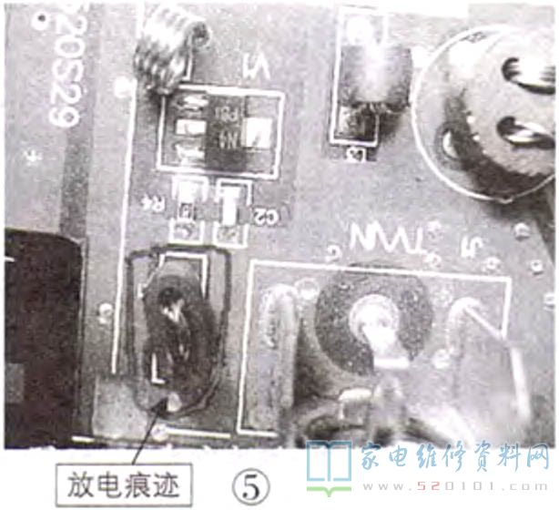

故障现象3:开机后,指示灯显示正常,机顶盒没有电视信号输出,在电视信号的高频端,电视机上有模糊的图像显示。分析检修:这是雷电从有线电视进户线缆进入解扰机顶盒并烧坏电感L1的典型故障。由于有线电视线缆直接和主板上的L1连接,所以,只要雷电是从有线电视的进户线上来的,90%都会将L1烧断。此时,在电感L1下方的主板上,会出现放电痕迹,见图5。打开解扰机顶盒,很容易发现。

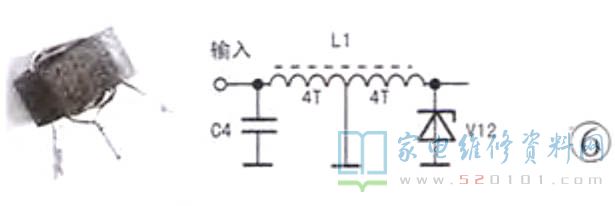

电感L1的成品在市场上买不到,笔者利用原有磁芯重新绕制电感线圈,效果和换用新电感线圈一样。取下烧坏的电感线圈L1,拆除上面的漆包线,清理好磁芯孔隙,最好用和原线径相同的漆包线绕制(当然,在磁芯孔内能容纳线圈的情况下,线径也可以粗一些)。笔者是用直径0.1mm的漆包线绕制,可以单线穿绕8匝,在4匝处抽头,也可以双线并绕4匝,然后将其中一根线的始端和另一根线的末端连接作为中点,绕好后的电感线圈见图6。
将自制的电感线圈的引线尽量剪短,并去漆刮锡,把主板上的放电痕迹清理好,焊接到原位置上,故障排除。

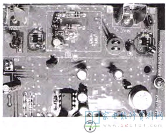

故障现象4:开机正常,机顶盒可以正常解扰,只是电视机上各个频道都有雪花干扰。分析检修:先用场强仪测量有线电视进线电缆上的信号强度,正常应该在60dB左右,测量主板上各点的电压也都正常,无意中用手按了一下电感线圈L1,发现电视机的图像质量有所好转,看来是L1有短路现象。用牙签的尖端对电感线圈进行了匝与匝间的剥离实验后,有时竟能正常收看。分析是雷电造成电感线圈L1匝间短路,对其进行更换后,一切正常。故障现象5:开机后,指示灯正常,电视上信号不解扰,且有较大的衰减,较正常时声音和图像质量都差。分析检修:首先测量解扰机顶盒主板.上各点的电压,发现晶体管V1管脚电压不对,正常值应为b极:0.3V~0.4V、e极:1.1V~1.2 V、c极:8.5V~9V,实物见图7,实测量结果是;b极:1.2V、e极:13V、c极:6.5V,与正常值相差较大(晶体管V6的管脚电压正常值和V1一样,很容易对比),用同型号晶体管替换后故障排除。
