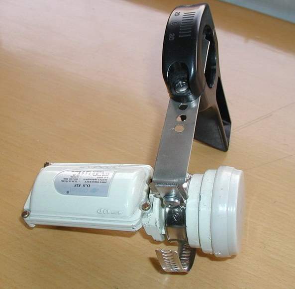

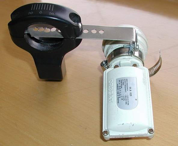

我diy的138+146双星夹具,花费3元,价廉物美,制作方便
工具和材料:
1、电脑插槽挡板1个
2、4mm螺丝螺母3颗
3、抱箍1个
4、手枪钻
5、4mm钻头
制作过程:
1、用手枪钻在电脑插槽挡板打了若干小孔(用以调整与146高频头的间距)
2、根据高频头固定处的周长,将抱箍剪断,在抱箍上打孔,用以和插槽挡板连接固定。
安装过程:
1、用插槽挡板上开的小孔可逐步调节与146的高频头的距离
2、确定信号最强后,将插槽挡板多余部分剪去,便于固定146的高频头
图片上的安装方法是146主焦,138偏焦
