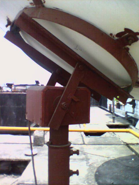

自制1.6米天线极轴座
2006-08-06
作者:
12693

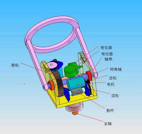

大概结构图,给大家参考

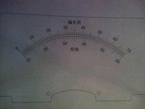

下面用12V直流电控制,开关正反就对了,仪表面板改了
idth=500" border=0>
