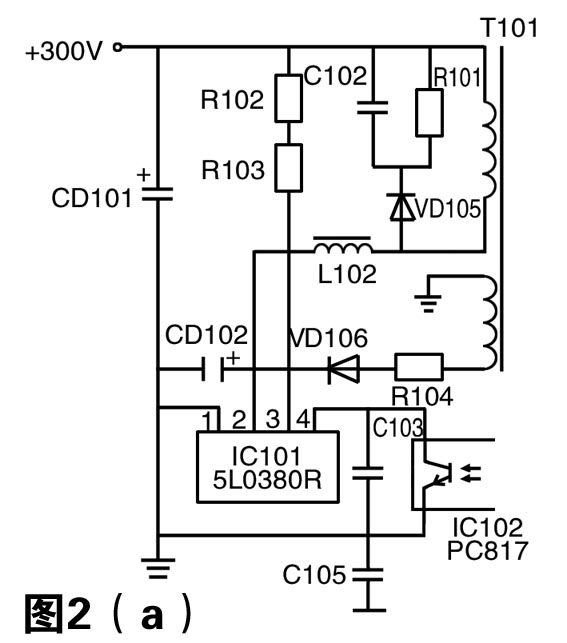

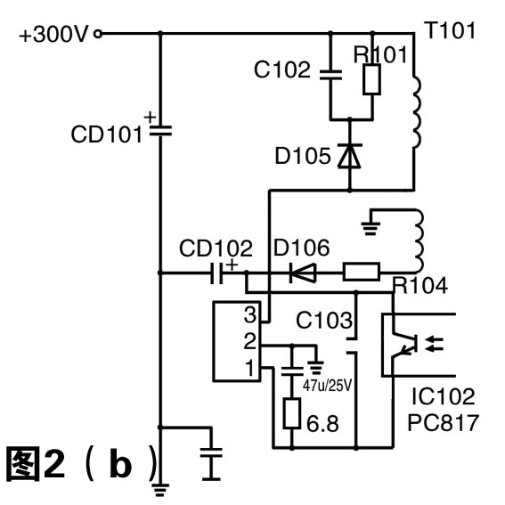

分析与检修:打开机盖,发现保险管已熔断变黑,断定故障应发生在电源电路中。该机开关电源局部原理图如图2(a)所示。用万用表测量桥式整流电路后的滤波电容CD101两端的阻值,阻值为0,焊下CD101测量,未损坏,判断IC101(5L0380R)可能已损坏,拆下5L0380R测量①、②脚电阻为0,证实确已损坏。因一时购不到此件,考虑用代换法修理此机。通过对该机电源电路进行了如图2(b)所示的改动,用集成块TOP204Y代换,取得成功。

2、*L0380R(*为1~5)属于新型单片电源集成电路,由其组成的开关电源功能完善、电路简捷、功耗小、性能可靠,已被众多机型采用,如中大WS—9618、金泰克KT—D8320、海克威HIC-2000H、通达TDR-6000S等,但在市场上?鄢L0380R很难买到,一旦损坏,可用TOP系列电源集成块应急代换。TOP系列分为多种型号,不同型号功率不同,代换后,如所用的TOP系列元件发热严重,应更换功率较大的型号,如TOP204Y、TOP214Y等。代换时,为防止失误损坏主板,可先将电源板与主板的连线拔下,待代换后测得电源各组输出电压都正常时,再将电源板与主板连接。 [Page]
