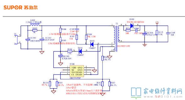

苏泊尔JP39系列破壁机维修手册
上传时间:2021-12-11
  • 文件大小:353KB文件类型:附件下载文件分类:家用电器图纸下载
  • 文件编号:2114377901下载次数:466下载权限:免费
       该部分电路为破壁机的12V转5V电源回路,位于按键板,主要作用为提供按键板正常工作所需的5V电压。 常见破壁机不通电故障判断:AP2962B损坏。
