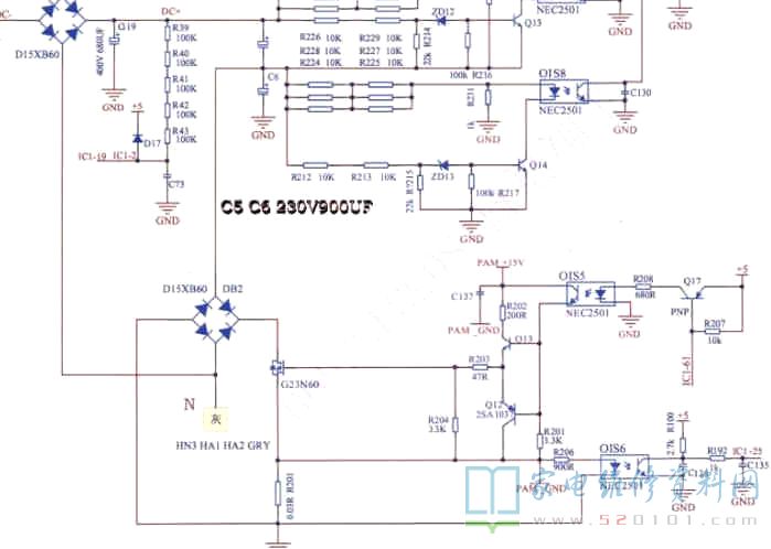

格力谦者空调控制板PFC电路图

这是格力谦者的板子,电容一高两矮,双整流桥PFC升压电路。此电路需过零检测电路配合才工作,且在负半周时工作。
