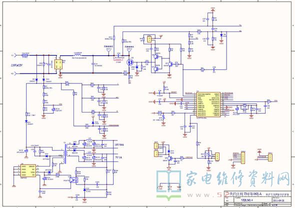

美的超薄双风扇电磁炉TM-SI-06E-A主板电路原理图
上传时间:2022-03-20
  • 文件大小:229KB文件类型:附件下载文件分类:家用电器图纸下载
  • 文件编号:1813237012下载次数:463下载权限:免费
美的TM-SI-06E-A主板电路是2011年9月设计定稿、2012年上市的新款超薄,双风扇电磁炉,PCB板采用双面印版设计,市场占有率不算很高,可靠性也不是很好,电源部分故障和爆机时有发生,在美的电磁炉中故障率比较高的机型之一,由于机型比较新,目前市面上还没有看到电路图,所以根据实物并参照美的电磁炉相关电路绘制了该机的电路图,由于贴片电容部分需要风枪吹下来测量后才能确定标注,所以参照美的相近的电路,补全了贴片部分参数。虽然做了多次核对,但是也难免有错误的地方,还请同行们斧正。
