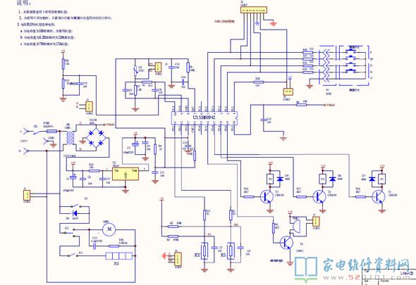

九阳豆浆机16#号标准板电路原理图
上传时间:2021-12-11
  • 文件大小:118KB文件类型:附件下载文件分类:家用电器图纸下载
  • 文件编号:1713266957下载次数:403下载权限:免费
1、本原理图适用于采用导流筒机型。
2、当采用不同功能时,只要指示灯板与薄膜开关选用对应的口即可。
3. 电阻R19为机型选择电阻:
a  当电阻值为100欧姆时,为通用机型;
b  当电阻值为8.2K欧姆时为23高原机型;
c  当电阻值为750欧姆时为17A机型;
