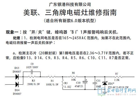

本手册是由广东银港科技有限公司技术部编写的美联、三角牌电磁灶维修指南,适合所有新款6.0版本机型。
美联和三角牌电磁灶维修指南手册
