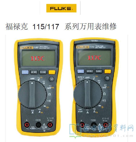

内容摘要:从上图我们看出, 115 和117 的最大区别在于, 115 比117 少了,非接触电压 检测功能和低阻输入以及自动交直流测量功能,其它完全一样,该万用表是 6000 计数的真有效值数字万用表,可以测量直流电压,交流电压,直流电流, 交流电流,频率,电容,蜂鸣/通断,二极管,并且117 具有非接触电压检测功 能不用表笔即可测出哪里有电,可以替代电笔来使用,同样该万用表也是数字 和指针同步显示的一款万用表,设计最为人性化的就是可以单手操作,该万用 表是使用德州仪器TI 公司生产的MSP430F448 系列单片机做核心,具体使用和 操作这里不做重点说明。
