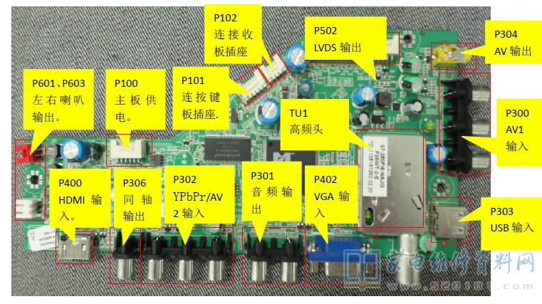

         MS81L、MS81S与MS81都属于MS81系列,主要单元电路都相同,可以使用MS81的调 试说明供生产使用。而电路维修手册也可以参考其它MS81 的机芯。本手册针对MS81L的特点及其与MS81S的差异进行叙述,使生产技术人员能快速有效的了解MS81L机芯, 便于生产问题的判定与解决。
        MS81L和MS81S机芯都使用MSTAR公司生产的MSRT6M181VS 做主芯片,这是一 个低成本的芯片方案。MS81L是在MS81S基础上进行的降成本项目,主板呈L形,元件排布比MS81S更紧密,功放由数字功放STA3398BW改为模拟功放TPA3113D2,而且电路去掉了EEPROM U504。主程序、NVM等用户数据,HDCP KEY都是存储在FLASH U503 中。MS81L可实现原MS81机器的所有功能,主板使用12V和24V兼容电路。
