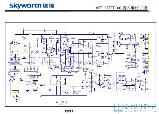

       本手册仅供有经验的维修人员使用,不适用于一般消费者,手册中没有对非技术人员企图维修本产品而存在的潜在危害提出警告或提醒。电器产品应由有经验的专业技术人员进行维护和修理,任何其它人企图对本手册涉及的产品进行维护和修理将有可能受到严重伤害甚至有生命危险。
      此电源采用Sanken公司的待机芯片STR-A6059M、PFC控制芯片SSC2001S与主芯片SSC9512S,主芯片为半桥谐振控制芯片, 此液晶电源输入电压范围为AC110~240,输出电压情况为5V/0.5A、24V/8.5A、12V/3A三组直流电源. 具体的电源规格描述如附件一。
