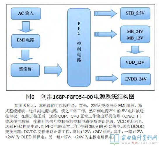

       创维168P-P8F054-00电源板的电源电路,它由EMI 滤波、副电源、功率因素校正、2 个DC/DC 变换、待机控制、过压保护等电路组成。此电源板关键元器件有:TEA18363T NCP1612 FSFR1700XSL FAN7631。
