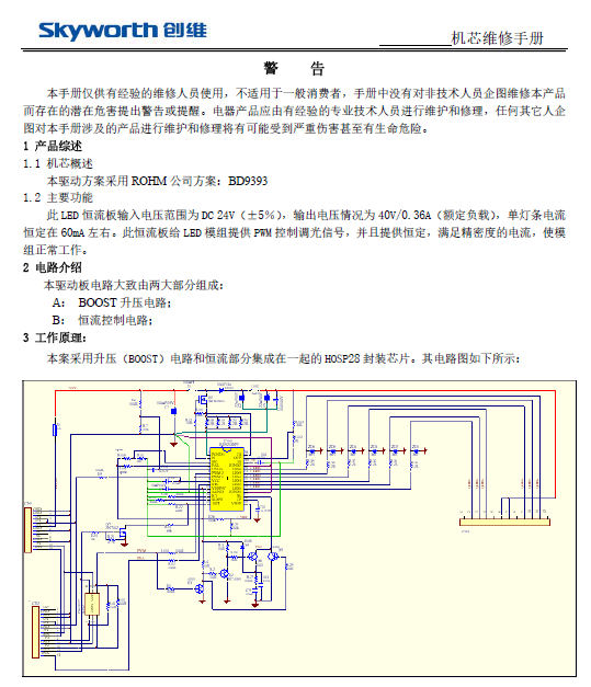

本驱动方案采用ROHM 公司方案:BD9393,此LED 恒流板输入电压范围为DC 24V(±5%),输出电压情况为40V/0.36A(额定负载),单灯条电流恒定在60mA 左右。此恒流板给LED 模组提供PWM 控制调光信号,并且提供恒定,满足精密度的电流,使模组正常工作。
创维168P-P24DQR-00电源板维修手册
