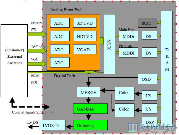

创维8K23系列机芯接口包括:一路RF射频输入,一路VGA输入,一路S端子输入,两组AV输入,两路USB输入;两组高清分量输出,两路HDMI输出,一组AV输出。每路模拟信号输入对应一路伴音输入,以及有一路伴音输出。本机芯采用USB接口转VGA接口的小板进行软件升级,详细使用方法请参考《8K23程序升级说明》。 8K23机芯采用MTK方案公司的MT8222AHSU-B芯片,通过在FLASH中烧写相应的程序,该机芯板既可用于普通1366*768的HD屏,也可用于1920*1080的FULL_HD屏。
