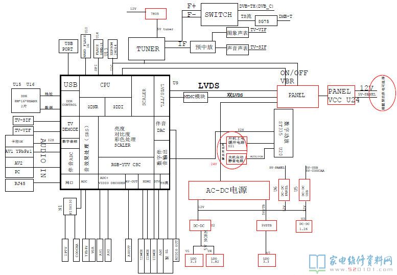

     创维液晶电视8M87机芯使用的是MSTAR(晨星半导体)的高集成芯片MSD389I, 内置32bit RISC CPU,是单芯片数模一体化,内置DVB-C的DEMOdulation和一路串行或并行TS流,可支持DMB-T。多媒体部分设有两路USB接口,一路网络接口可实现下载和在线收看功能, 支持酷K和网络酷开功能。功放采用的是STA335BW,支持2.1声道。 本机芯的软件架构用的是Linux的操作系统, Kenel版本是2.6.8.9,用到的Uboot版本是1.1.6。
