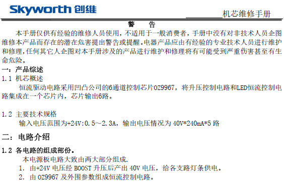

创维168P-P39DWM-00恒流驱动电路采用凹凸公司的6通道控制芯片OZ9967,将升压控制电路和LED恒流控制电路集成在一个芯片内,芯片输出6路。输入电压范围为+24V:0.5~2.3A,输出电压情况为40V*240mA*5 路。
