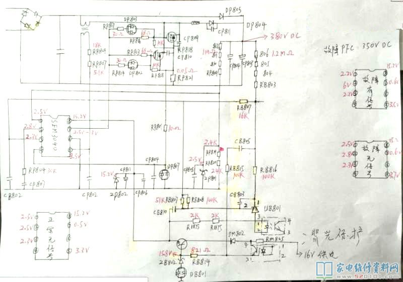

三星BN44-00340A电源板PFC电路原理图
上传时间:2021-11-04
  • 文件大小:79KB文件类型:附件下载文件分类:三星彩电图纸下载
  • 文件编号:210323799下载次数:606下载权限:免费
三星LA40C530F1R电源板BN44-00340A的PFC电路草图。电源部分W6052S就不用画了周围没几个东西,至于背光高压部分电路也请大家各自分析,最后关于贴片元件丝印的问题:
贴片稳压二极管丝印;
Y9E(在线测量15.2V)应该15V稳压管;
15Y02(在线测量15.8V)应该15V稳压管;
ZM821   Z13与ZM811   WT并联(在线测量13V)Z13应该13V稳压管;
T19H(在线测量9.4V)具体不知道;
Z5F(在线测量有2.5V  3V    1.7V   0.5V)这个真不知道 ;
MUF可以用4148代换。
