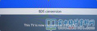

4.新品3605系列?和52PFL9509注册用U盘。BUH区域销售经理通过Email 提供注册码,维修站的操作程序如下
 A.准备
•1个比较空的U盘
•将收到的文件certificate(*.bcf)file存于根目录
•多台TV的文件可存于同1个盘,TV会自动识别
•如果收到的是压缩文件(.ZIP),先解压缩,再存盘
B.注册
•TV开机,U盘插入TV
•TV自动注册,完成后屏显如下图
•TV关机,拔下U盘
C.确认
•TV开机,等图像出现
•10秒内按完 319753Mute,出现商务菜单
•若不出现,重新注册:U盘插入TV……

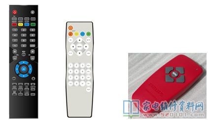

1.多功能遥控器
•3合1遥控器(上左图)
第2排为设备键,有TV和DVD等键,按TV键后,对TV遥控;按DVD同理
底下2排8个键可直接切换外接信号源
•防水遥控器(上中图)
出厂时电池仓内有绝缘片,使用前须取出.密封圈有润滑油,不影响使用
2.克隆器(上右图)

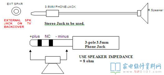

3.外接扬声器插头接法见下图:
